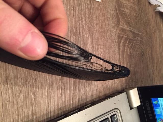

Beste,
Sinds kort ben ik in het bezit van van een prusa i3. Nu heb een ik een aantal proefprinten geprinten en bij sommige printen heb ik het probleem dat de lagen niet aan elkaar hechten. Ik print pla op 195 graden en mijn verwarmend printbed zet ik uit. Heeft iemand een idee wat het probleem kan zijn?

Het kan meerdere oorzaken hebben, en ik zal er een paar noemen;
- de temperatuur is te laag, probeer 210C
- het materiaal is niet goed, probeer ander PLA materiaal.
Succes
Bij een lage snelheid en hogere temperatuur sullen de lagen beter aan elkaar smelten. Gr Alexander

Hi Tim,
Zoals reeds is aangegeven kan het een goede keuze zijn om te printen met een hogere temperatuur, probeer eens wat uit. Zelf zou ik eerder voor 200 graden gaan en daarna stapsgewijs ophogen totdat je het juiste resultaat hebt. Een ander soort PLA gebruiken kan ook helpen, zelf ben ik erg tevreden met @ColorFabb PLA.
Mag ik vragen waarom je je verwarmd bed uit hebt gezet? Probeer die ook eens op 60/70 graden te zetten tijdens een print.
Als je wilt kun je hier een printscreen van je slicer settings plaatsen, zodat we kunnen zien op welke snelheden en temperaturen e.d. print.
Mocht je nog vragen hebben, stel ze gerust!
-Dominic
ik zit nu op een temperatuur van 210 maar nog weinig verbeteringen. Heb nu ook nieuwe PLA besteld deze komt morgen binnen, het PLA heb ik bij Hestay besteld. Heb mijn verwarmd printbed uitgezet omdat ik op een aantal forums had gelezen dat dit noodzakelijk was om PLA te kunnen printen, hier begin ik zelf nu ook aan te twijfelen.

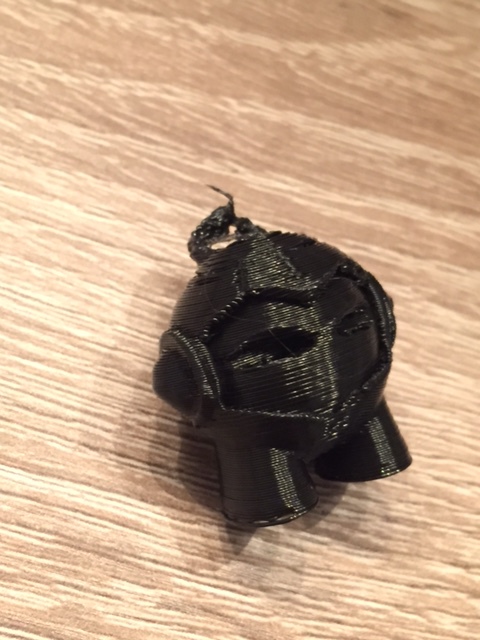

Heb nu mijn print snelheid aangepast aan wat dominic had gezegd, ook heb ik mijn bed aangezet op 60 graden.
Mijn lagen heb ik op 0.2 gezet, mijn eerste laag ook.
Heb marvin geprobeerd te printen (200 graden), dit ziet er tot nu toe het beste uit wat ik ooit heb geprint alleen het haakje werkt hij niet netjes af, en vind de rest van de bovenkant ook niet zo mooi. Mijn bed heb ik wel goed gekalibreerd, ook de pt100 is niet kapot dit heb ik gecontroleerd.
Heb mijn nieuwe rol PLA van Hestay nog niet gebruikt, het ligt misschien wel aan de pla die ik nu gebruik??
Dat ziet er al een stukje beter uit als de eerste foto;) Het lijkt een beetje alsof de extruder nog een beetje te lang op 1 plek hangt.
Wat is de grootte van de opening van de nozzle van de extruder? en wat zijn je slicer instellingen voor de ventilator? en staat de printen wellicht op een plek waar het kan tochten?
Is dit de Marvin van zon 2 cm hoog?
De eerste laag hoeft niet persee kleiner te zijn. meestal houdt ik die op iets van 0.35 om de eerste laag wat extra aan te laten drukken op het printbed, maar dat hangt af van je hoogte tussen nozzle en printbed.
Ik zou zowiezo even met dezelfde instellingen de PLA van Hestay proberen, als die er nou mooier uitkomt kan je iig afstrepen waar het aan ligt.
