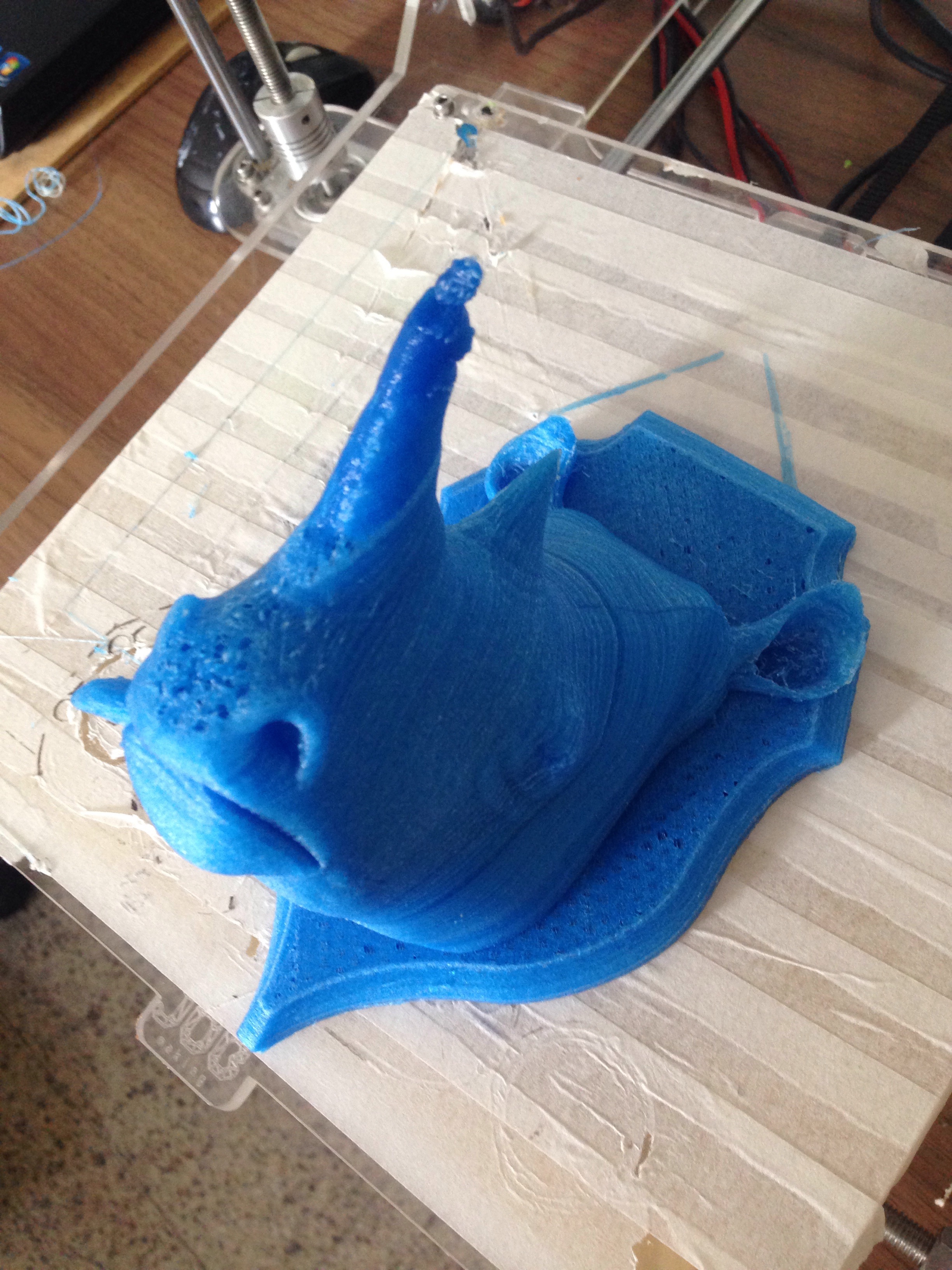

Alguém tem uma mesa aquecida para a MetaMaquina2 sobrando? Ou alguém já usou uma diferente nela? A minha fica dando algum problema no sensor de temperatura e isso interrompe a impressão no Repetier Host. Pensei em comprar uma mesa da GTMax mas estou analisando hackear a mesa e usar uma outra talvez. Alguém já passou por isso?
Fala cara, beleza? Tenho uma medamaquina também, tive esse mesmo problema, desmontei e montei tudo novamente, troque minha mesa aquecida por uma de acrílico, solucionei todos os problemas da mesa tirando ela, estou a 4 meses com a mesa de acrílico não tenho problema com nada. E penso porque as outras pessoas não fazem isso.
Oi Caio, mas então você na tem mais mesa aquecida e você só imprime com PLA?
Quis dizer: “você não tem mais mesa aquecida”.
Não tenho mesa e imprimo em pla e abs, tirei a mesa aquecida e troquei por uma mesa de acrílico, tirei o vidro também ela imprime em cima dessa mesa aquecida, coloque uma fita em cima da mesa só para não arranha o acrílico
O ABS adere sem mesa aquecida? Só na mesa de acrílico com fita? Vou testar.
Algumas dúvidas, precisa mexer no firmware para isso? Ou basta determinar no Slic3r que a mesa ficará em na temperatura ambiente o tempo todo? Pode desconectar os cabos da mesa na placa? Funciona normal assim?

Quando tirei a mesa, o programa entendeu que ela, a impressora, não tinha mesa, agora estou usando o firmware marlin, então não sei se ele auto detecta ou já vem sem mesa. Acredito que esse problema da sua mesa e somente um fio que deve está fragio e de vez em quando deve desconectar, passei muito tempo tentando contado com o pessoal da metamaquina e nada de resposta, mais graças a isso aprendi a montar um impressora e configurar ela. Na minha mesa adere pla e abs de boa, estou ansioso para testar o flexível.
