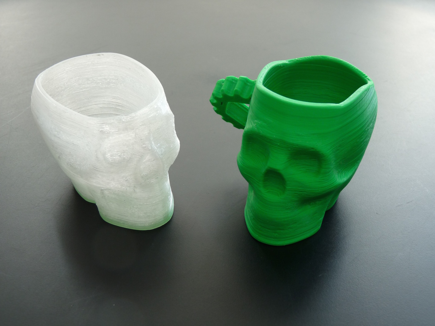

Schedel als 40 ml espresso ‘kopje’. Hmmm… morbide. 3D model is uit de Thingiverse familie http://www.thingiverse.com/thing:115103. De linkse is van PET en de rechtse van ABS. Model enigszins aangepast, geschaald en voorzien van een handvat.
Ik had wel gelezen dat bij 3d-printen sterk wordt afgeraden dat de voorwerpen voor eten worden gebruikt omdat bacteriën zich goed kunnen vestigen op het ruwe oppervlak.
Weet niet zeker of een aceton-dampbehandeling iets uithaalt, lijkt mij wel, maar ben wat dat betreft geen expert. Er bestaat ook anti-bacterieel filament.
Weet ook niet zeker of je de chemicaliën in het filament bij je eten in de buurt wilt hebben.
Uiteraard wel een leuk concept, misschien mogelijk om veilig te maken.
Klopt, zeker als je warme vloeistoffen gebruikt worden 3D prints afgeraden. Ik gebruik ook alleen het PETG kopje, het groene ABS kopje is voor de show. Het gaat niet zozeer om de bacteriën, alswel om de stoffen die in de plastics zitten. Die stoffen komen vooral vrij bij warmte. De meeste bacteriën leggen het loodje vanaf 60°C.
Met het 123-3D purement PLA filament wat antimicobieel zou zijn heb ik geen ervaring.
