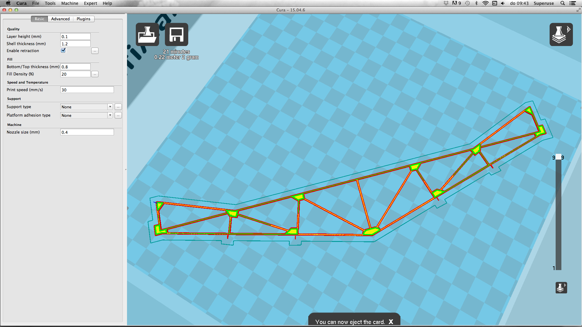

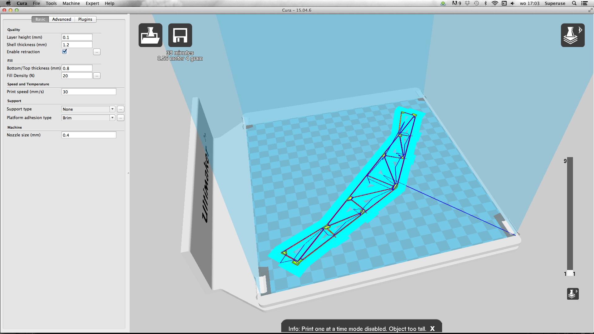

Met een MultiMaker 2+ extend willen we een obj. file van SketchUp printen dmv Cura.
Cura maakt onnodig lagen aan, ook is deze functie uitgezet.
Meerdere malen hebben we alles doorlopen van SketchUp tot Cura.
Uncheck Platform adhesion type: Brim :slight_smile:
Dat gaat al een stukken beter inderdaad.
Ik ben benieuwd waarom hij dan nog wel een buitenlijn wordt getekend.
Die buitenlijn kan je uitzetten in het Expert menu: Skirt line count 1 naar 0,
maar die wordt ook gebruikt om de nozzle te primen en de buiten contour aan te geven.
Als je problemen krijgt dat een object te groot is om te printen, dan kan je deze uitzetten, anders gewoon aan laten staan :slight_smile:
