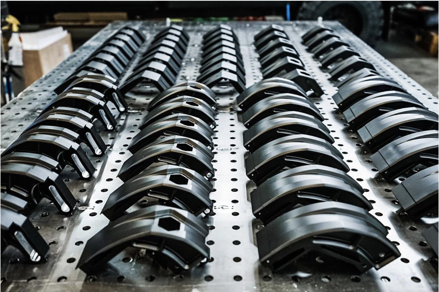

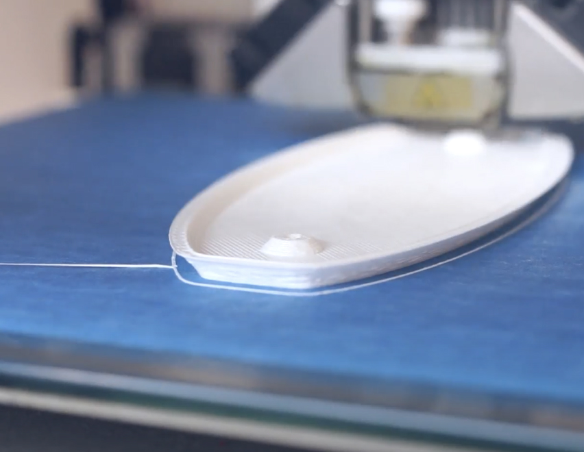

Fabrication avec l’impression 3D FDM
L’impression 3D FDM (modélisation par dépôt fondu) crée des pièces personnalisées en chauffant et en extrudant des thermoplastiques couche par couche. Vous pouvez utiliser la FDM pour le prototypage initial et fonctionnel et la production en petite série dans une variété de matériaux plastiques résistants. Si la FDM est la technologie d’impression 3D la plus abordable, elle est bien plus qu’une solution de fabrication à petite échelle. Imprimer en 3D avec la technologie FDM signifie avoir accès à des thermoplastiques, notamment le PLA, l’ABS, le TPU, le PETG et le PEI, et une précision dimensionnelle de ±0,5 % avec une limite inférieure de ±0,5 mm.

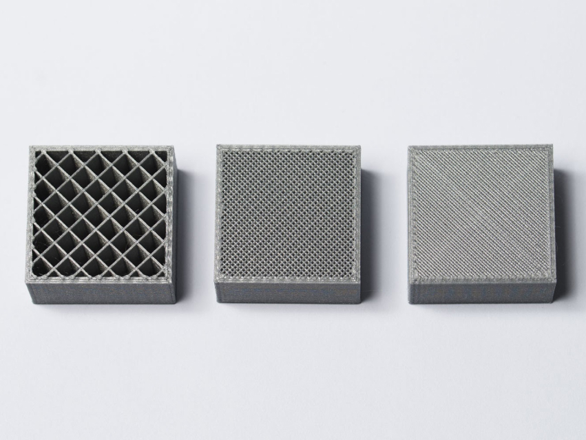

Taille maximale de construction Délai de réalisation standard Précision dimensionnelle Hauteur des couches Remplissage
Prototypage FDM 500 x 500 x 500 mm 2 jours ouvrables ± 0,5 % avec une limite inférieure de ± 0,5 mm 100-300 μm 20-80 %
FDM industrielle 406 x 355 x 406 mm* 3 jours ouvrables ± 0,25 % avec une limite inférieure : ± 0,25 mm 100-300 μm Ultra-légère, légère, solide
