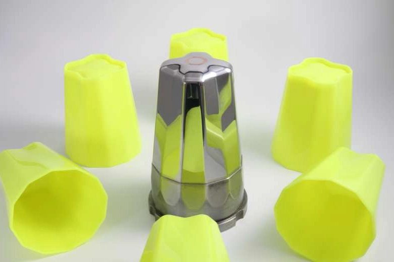

Outillage industriel
L’impression 3D métallique est aujourd’hui utilisée pour créer des outils industriels avec des fonctionnalités supplémentaires. Ces outils avancés peuvent grandement augmenter la productivité d’autres procédés de fabrication.
Par exemple, les moules métalliques avec des canaux de refroidissement internes peuvent être fabriqués en utilisant l’impression 3D DMLS/SLM. Ces canaux de refroidissement peuvent être imprimés selon n’importe quelle forme et plus près de la pièce que les méthodes soustractives ne peuvent le faire. Un moule métallique imprimé peut coûter environ 10 000 €, ce qui est considérable comparativement aux 4 000 € que coûterait le même moule s’il était usiné sur machine à commande numérique. Cependant, l’augmentation des coûts est liée à de considérables améliorations de performance. Les utilisateurs ont signalé des cycles d’injection plus courts de 60 % à 70 %, avec quasiment aucun rebut.
Lire un article à ce sujet →

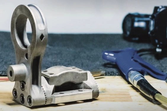

Développement de produits
Les principales applications de l’extrusion de métal aujourd’hui sont la fabrication de prototypes métalliques. Par rapport à d’autres solutions en interne, le gain de temps offert par l’extrusion de métal peut réduire considérablement le délai de mise sur le marché de nouveaux produits techniques.
Lumenium est une start-up qui développe des moteurs à combustion interne innovants. Ils cherchaient une approche plus rapide et plus rentable pour prototyper leurs pièces de moteur. Traditionnellement, leur cycle de développement est d’environ 3,5 ans. En intégrant l’extrusion de métal dans leur processus de développement de produits, ils ont estimé avoir réduit leur temps de développement de 25 % à 2 ans et 9 mois.
