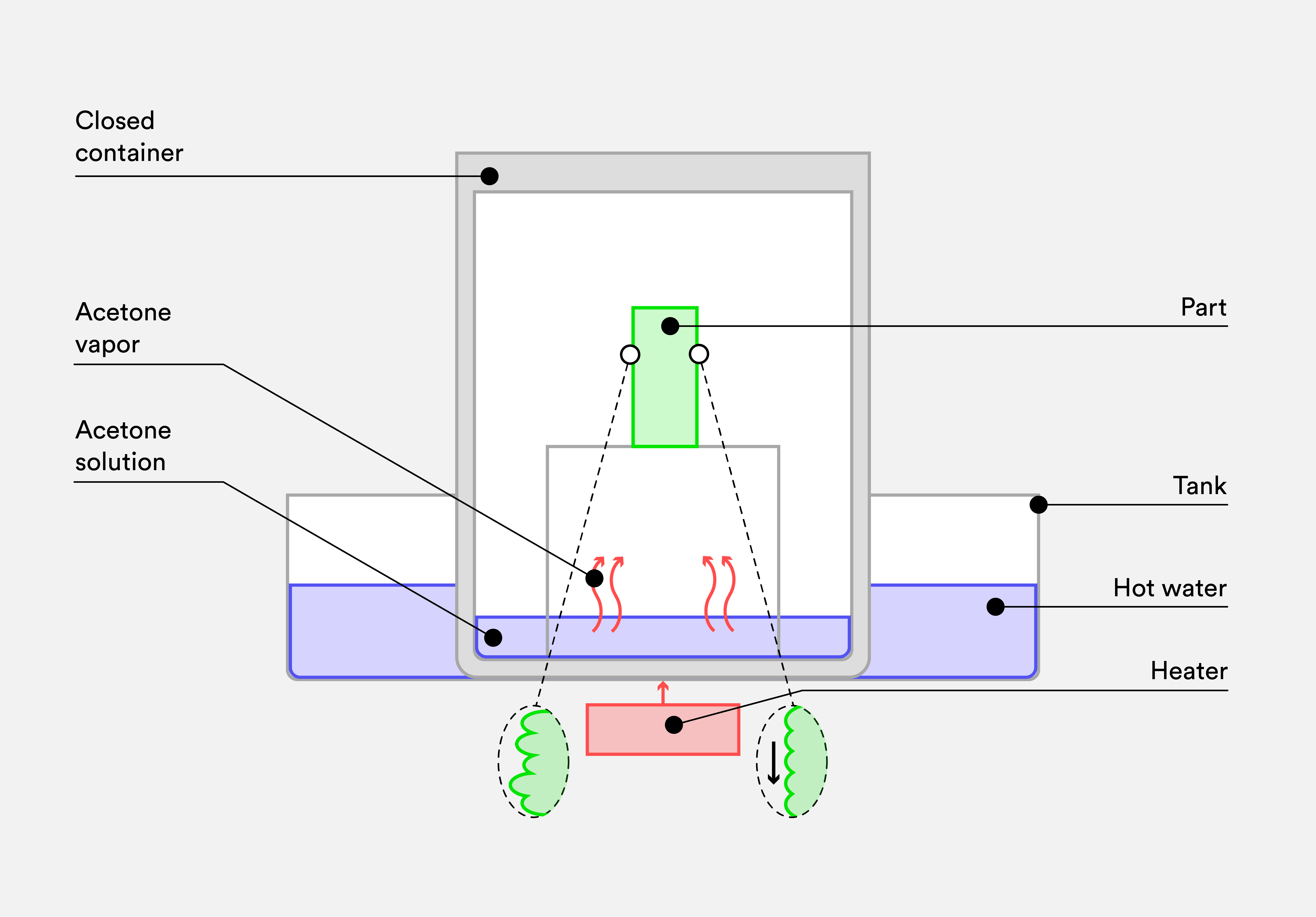

Beim Dampfglätten handelt es sich um ein Verfahren, mit dem auf der Außenschicht eines Teils eine gleichmäßige glänzende Oberflächenveredelung erreicht wird, indem das Teil mit einem Lösungsmittel bearbeitet wird. Die Außenschicht wird in einer Kammer geschmolzen und abgekühlt, was das Erscheinungsbild des nachbearbeiteten Teils verbessert und auch funktionale Vorteile wie eine geringere Feuchtigkeitsaufnahme mit sich bringt. Beim Dampfglätten wird die Außenschicht eines Teils mithilfe eines Lösungsmittels im Dampfzustand aufgelöst und neu verteilt. Dadurch wird die Oberfläche des Teils geglättet und die Rauheit, die beim 3D-Druck auftreten kann, reduziert. Protolabs Network bietet das Dampfglätten für 3D-gedruckte Teile an, um deren kosmetische und funktionale Leistung zu verbessern. Bitte wenden Sie sich für weitere Informationen an networksales@protolabs.com.
Das Dampfglättverfahren
  • Anschließend wird das Teil in einem Behälter mit etwas Lösungsmittel wie Azeton oder Methylethylketon (MEK) versiegelt.
  • Der Dampf kondensiert auf der Oberfläche des Teils, schmilzt die Außenschicht des gedruckten Objekts und verschmelzt diese.
  • Sobald die gewünschte Oberflächenbeschaffenheit erreicht ist, wird das Teil aus dem Behälter genommen, abgekühlt und getrocknet.

Nylon 12 (PA 12) ist ein robuster Thermoplast, der für Prototypen und Endanwendungen eingesetzt wird. Das Material funktioniert gut mit dem Dampfglätten, solange die geometrischen Merkmale des Teils nicht allzu komplex sind.
