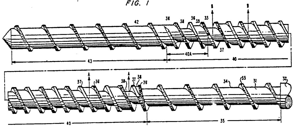

Als Nächstes wird das Material in den Zylinder geleitet, in dem sich die Kolbenschnecke befindet.
Die Schnecke erfüllt zwei Aufgaben: Sie befördert die Pellets in Richtung der Form und komprimiert sie gleichzeitig. Tatsächlich erzeugen die durch die Bewegung der Schnecke verursachten Scherkräfte 60% bis 90% der zum Schmelzen der Kunststoffpellets erforderlichen Wärme. Der Rest wird durch die Heizbänder bereitgestellt, die um den Zylinder gewickelt sind.
Sobald sich genügend geschmolzenes Plastik vor der Schraube befindet, fährt der Kolben nach vorne und presst das Material in den leeren Hohlraum der Form (wie eine Spritze). Der gesamte Vorgang läuft kontinuierlich ab, sodass das Befüllen der Form nur wenige Sekunden dauert.

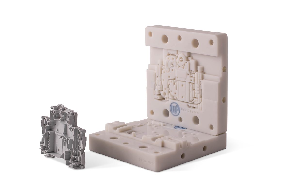

Herstellung der Spritzgussform
Die Form ist wie das Negativ eines Fotos: Ihre Geometrie und Oberflächenstruktur wird direkt auf das Spritzgussteil übertragen.
«br> Die Form macht normalerweise den größten Teil der Anlaufkosten beim Spritzgießen aus: Die Kosten für eine typische Form beginnen bei etwa 2.000-5.000 $ für eine einfache Geometrie und relativ kleine Produktionsserien (1.000 bis 10.000 Einheiten) und können bis zu 100.000 $ für Formen, die für die Großproduktion optimiert sind (100.000 Einheiten oder mehr), steigen.
«br> Dies ist auf das hohe Maß an Fachwissen zurückzuführen, das für die Konstruktion und Herstellung einer qualitativ hochwertigen Form erforderlich ist, mit der Tausende (oder Hunderttausende) von Teilen präzise hergestellt werden können.
«br> Die Formen werden in der Regel aus Aluminium oder Werkzeugstahl CNC-gefräst und dann auf den erforderlichen Standard bearbeitet. Neben dem Negativ des Teils haben sie auch andere Merkmale, wie das Angusssystem, das den Materialfluss in die Form erleichtert, und interne Wasserkühlkanäle, die die Kühlung des Teils unterstützen und beschleunigen.
«br> Lernen Sie mehr über die CNC-Bearbeitung. Lesen Sie den vollständigen Leitfaden zur CNC-Bearbeitung
«br> Jüngste Fortschritte bei den Materialien für den 3D-Druck haben die Herstellung von Formen ermöglicht, die sich für den [Low-Run-Spritzguss] (https://www.hubs.com/knowledge-base/3d-printing-low-run-injection-molds/) (100 Teile oder weniger) zu einem Bruchteil der Kosten eignen. Solche kleinen Mengen waren in der Vergangenheit aufgrund der sehr hohen Kosten des traditionellen Formenbaus wirtschaftlich unrentabel.
Ein industrieller Formenbau zur Herstellung einer Anzahl von Zehntausenden von Kunststoffteilen
*Ein industrielles Formdesign zur Herstellung von Zehntausenden von Kunststoffteilen. Die Kavität ist links und der Kern rechts dargestellt.*

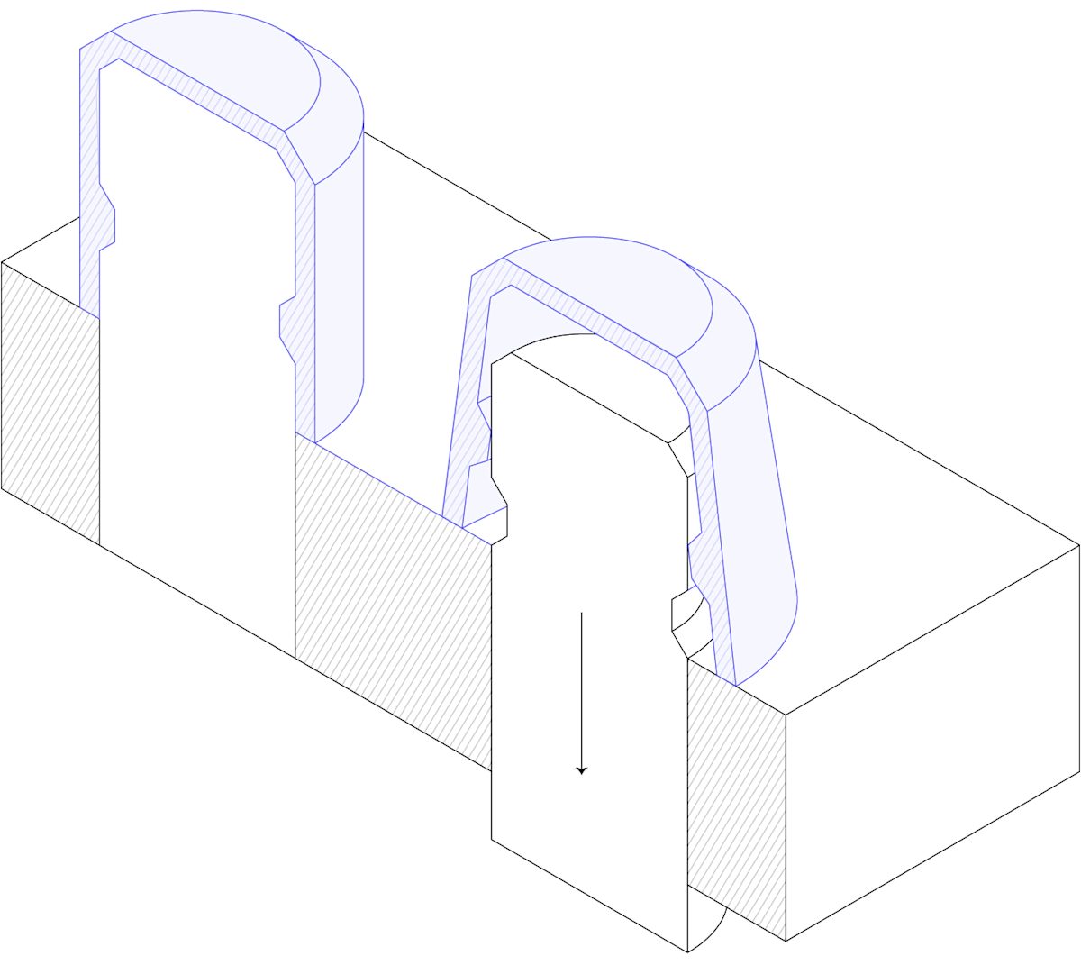

Die einfachste Form- die Ziehform (Straight-Pull-Form) - besteht aus zwei Hälften: dem Hohlraum und dem Kern. Für komplexere Teile mit Hinterschneidungen können auch Seitenkerne verwendet werden, die in einem Winkel in das Teil hinein- und aus ihm herausgleiten. Weitere Informationen zu Seitenkernen und Hinterschneidungen finden Sie in einem nächsten Abschnitt.
Der Kern und der Hohlraum haben unterschiedliche Funktionen. Der Kern ist die Formhälfte, die näher am Einspritzsystem liegt. Er bildet die „kosmetische“ Seite des Teils (A-Seite), die ein gutes optisches Erscheinungsbild erfordert. Der Hohlraum ist die hintere Formhälfte und bildet die „verborgene“ Funktionsseite (B-Seite), die alle Strukturelemente des Teils (Rippen, Vorsprünge usw.) umfasst.

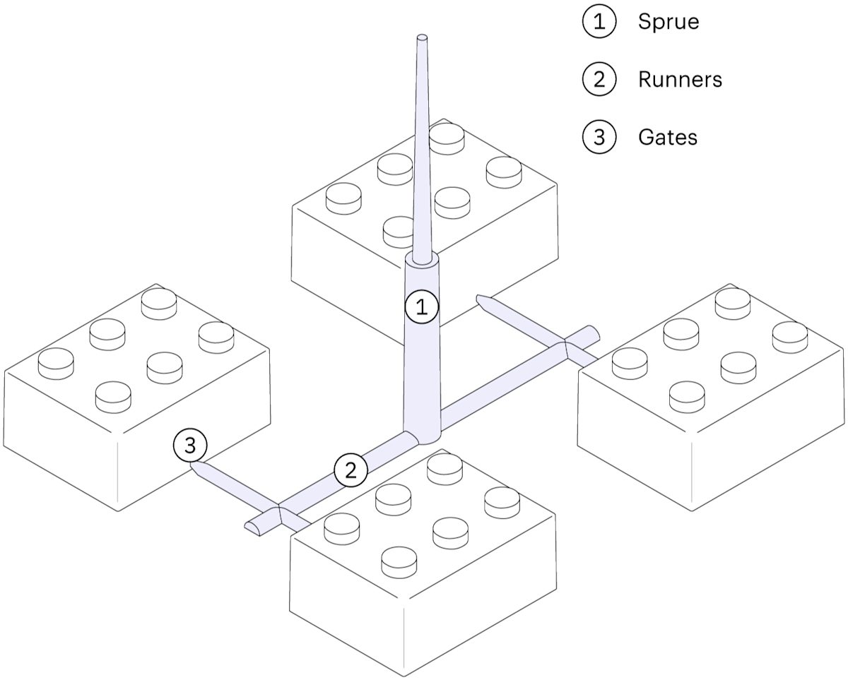

Das Angusssystem
Der geschmolzene Kunststoff gelangt durch das Angusssystem in die Form. Das Angusssystem besteht normalerweise aus drei Hauptabschnitten: dem Anguss (dem Hauptkanal), den Läufern (den Führungskanälen) und dem Anschnitt (den Eintrittspunkten).
Verschiedene Arten von Anschnitten eignen sich für verschiedene Anwendungen. Die Abbildung zeigt einen * Kantenanschnitt*, während die Quader unten mit einem Heißanschnitt hergestellt wurden.
Das Angusssystem wird nach dem Auswerfen vom Teil abgeschnitten. Dies ist der einzige Materialabfall im Spritzguss, von dem 15-30% recycelt und wiederverwendet werden können.
Verschiedene Formenschleusen sind für unterschiedliche Anwendungen geeignet. Es gibt 4 Arten von Formenschleusen, die beim Spritzgießen verwendet werden:
  • Randschleusen spritzen Material an der Trennfuge der beiden Werkzeughälften ein und sind der am häufigsten verwendete Anschnitttyp. Das Angusssystem muss später manuell entfernt werden, wobei eine kleine Fehlstelle an der Einspritzstelle verbleibt.
  • Tunnelschleusen injizieren Material unterhalb der Trennlinie. Das Angusssystem schnappt ab, wenn das Teil aus dem Werkzeug ausgestoßen wird, so dass eine manuelle Entnahme nicht mehr erforderlich ist. Dies macht diesen Anschnitttyp ideal für sehr große Volumen.
  • Hinterschleusen injizieren das Material von der Rückseite des Hohlraums und verbergen so die kleine Unvollkommenheit, die vom Brechen der anderen Schleusen übrig geblieben ist. Diese Anschnitte werden für Teile verwendet, die ein hervorragendes optisches Erscheinungsbild erfordern.
  • Hot Tips spritzen Kunststoff von der Oberseite des Teils ein. Auf diese Weise wird kein Material auf dem Angusssystem verschwendet, was sie ideal für die Großserienproduktion macht, aber an der Einspritzstelle wird eine Vertiefung sichtbar.
Der Anguss
An dem Punkt, an dem das Läufersystem mit dem Teil verbunden ist, ist normalerweise eine kleine Unvollkommenheit sichtbar, die als Anguss bezeichnet wird.
Wenn das Vorhandensein des Angusses aus ästhetischen Gründen nicht erwünscht ist, kann er auch in der funktionalen B-Seite des Teils „verborgen“ sein.

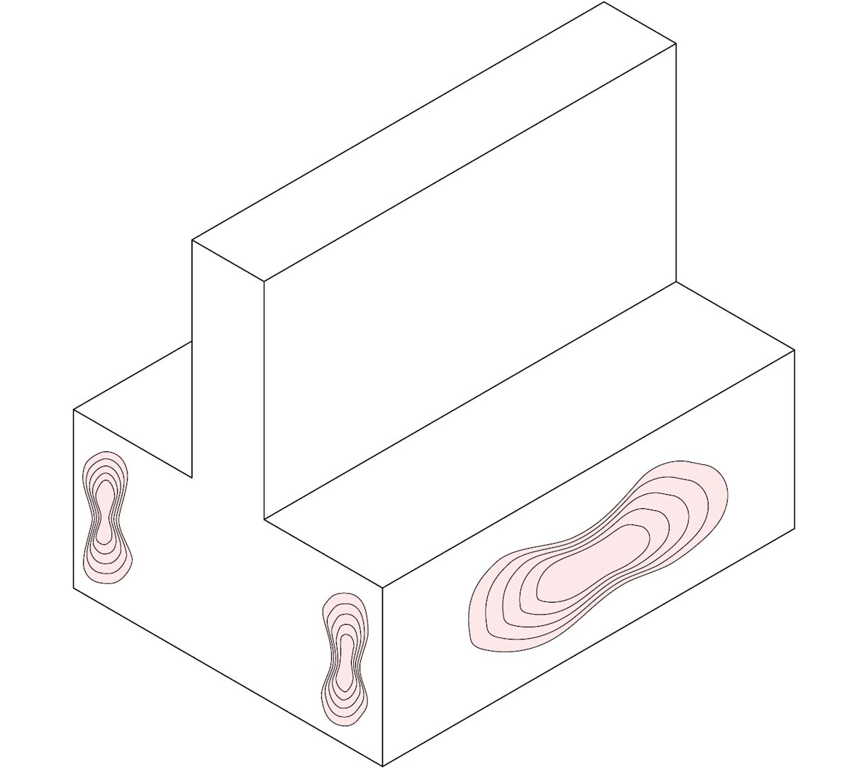

Sinkstellen
Wenn sich das Innere eines Teils vor seiner Oberfläche verfestigt, kann eine kleine Vertiefung in einer ansonsten ebenen Oberfläche auftreten, die als Sinkstelle bezeichnet wird.
Teile mit dicken Wänden oder schlecht geformten Rippen neigen am ehesten zu Sinkstellen.

Umgang mit Hinterschneidungen
Ein wichtiger Aspekt beim Entwerfen von Teilen für das Spritzgießen sind Hinterschneidungen.
Hinterschneidungen beim Spritzgießen sind Teilemerkmale, die mit einer einfachen zweiteiligen Form nicht hergestellt werden können, da beim Öffnen der Form oder beim Auswerfen Material im Weg wäre.
Die Zähne eines Gewindes oder der Haken einer Schnappverbindung sind Beispiele für Hinterschneidungen. Im Folgenden finden Sie einige einfache Lösungen für den Umgang mit Hinterschneidungen:
Absperrungen verwenden
Eine andere Möglichkeit, mit Hinterschneidungen umzugehen, besteht darin, Material unter oder über dem Problembereich zu entfernen. Auf diese Weise wird die Hinterschneidung beseitigt, da das gesamte Teil direkt von der Form getragen werden kann.
Absperrungen sind ein nützlicher Trick, um mit Hinterschneidungen an Innenbereichen des Teils (für Schnappverbindungen) oder an den Seiten des Teils (für Löcher oder Griffe) umzugehen.
Im Folgenden sind einige Beispiele dafür aufgeführt, wie Spritzgussteile so umgestaltet werden können, dass Hinterschneidungen vermieden werden: Im Wesentlichen wird im Bereich unter der Hinterschneidung Material entfernt, wodurch das Problem vollständig beseitigt wird.

Dicke Abschnitte können zu verschiedenen Defekten führen, einschließlich Verziehen und Absinken. Es ist wichtig, die maximale Dicke eines beliebigen Abschnitts Ihres Entwurfs auf die empfohlenen Werte zu beschränken, indem Sie ihn hohl machen.
Um die Festigkeit von Hohlprofilen zu verbessern, verwenden Sie Rippen, um Strukturen mit gleicher Festigkeit und Steifigkeit, aber reduzierter Wanddicke zu entwerfen. Ein gut konstruiertes Teil mit Hohlprofilen ist unten dargestellt:
*Hohle dicke Abschnitte und zusätzliche Rippen zur Verbesserung der Steifigkeit*

Seitenkerne und andere Mechanismen in der Form können die Werkzeugkosten schnell um 15% bis 30% erhöhen. Dies entspricht einem zusätzlichen Mindestaufwand für die Werkzeuge von ca. 1.000 bis 1.500 US-Dollar.
In einem früheren Abschnitt haben wir Möglichkeiten untersucht, mit Hinterschneidungen umzugehen. Um Ihr Produktionsbudget einzuhalten, sollten Sie keine Seitenkerne und andere Mechanismen verwenden, es sei denn, dies ist unbedingt erforderlich.
Tipp #2: Gestalten Sie das Spritzgussteil neu, um Hinterschneidungen zu vermeiden
Hinterschnitte erhöhen immer die Kosten und Komplexität sowie die Wartung der Form. Eine geschickte Umgestaltung kann Hinterschnitte oft beseitigen.

Die Reduzierung der Wandstärke Ihres Teils ist der beste Weg, um das Teilevolumen zu minimieren. Auf diese Weise wird nicht nur weniger Material verbraucht, sondern auch der Spritzgusszyklus wird erheblich beschleunigt.
Zum Beispiel kann die Reduzierung der Wandstärke von 3 mm auf 2 mm die Zykluszeit um 50% bis 75% reduzieren.
Durch dünnere Wände kann die Form schneller gefüllt werden. Noch wichtiger ist, dass Teile, die dünner sind, viel schneller abkühlen und erstarren. Denken Sie daran, dass etwa die Hälfte des Spritzgusszyklus für die Verfestigung des Teils aufgewendet wird, während die Maschine im Leerlauf bleibt.
Es muss darauf geachtet werden, die Steifigkeit des Teils nicht zu stark zu verringern und seine mechanische Leistung nicht zu beeinträchtigen. Rippen können an wichtigen Stellen verwendet werden, um die Steifigkeit zu erhöhen.

Bevor Sie sich für teure Spritzgusswerkzeuge entscheiden, erstellen und testen Sie zunächst einen funktionalen Prototyp Ihres Designs.
Dieser Schritt ist entscheidend für die Einführung eines erfolgreichen Produkts. Auf diese Weise können Entwurfsfehler frühzeitig erkannt werden, während die Änderungskosten immer noch niedrig sind.
Es gibt drei Lösungen für das Prototyping:
  1. 3D-Druck (mit SLS, SLA oder Material Jetting)
  2. CNC-Bearbeitung für Kunststoff
  3. Kleinserien-Spritzguss mit 3D-gedruckten Formen
Diese drei Prozesse können realistische Prototypen für Form und Funktion erzeugen, die dem Aussehen des fertigen Spritzgussprodukts sehr ähnlich sind.
