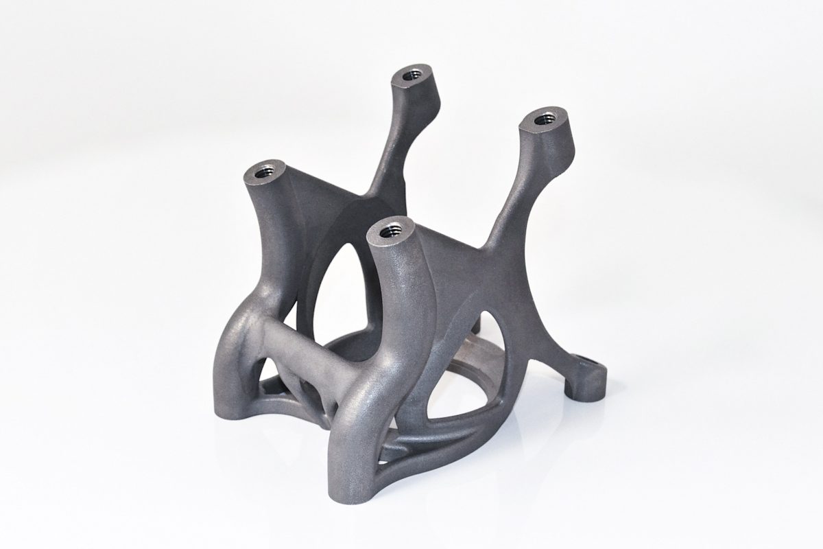

Optimierte Leichtbaustrukturen
Die große Designflexibilität des 3D-Metalldrucks geht Hand in Hand mit der Schaffung von Leichtbaustrukturen. Die Befolgung der besten Entwurfspraktiken für den 3D-Metalldruck bietet immer eine leichtgewichtige Lösung.
Zu diesem Zweck werden in der Regel fortgeschrittene CAD-Techniken wie Topologieoptimierung und generatives Design verwendet.
Dies führt zu Teilen mit sowohl geringerem Gewicht (typischerweise um 25% bis 50%) als auch höherer Steifheit. Dies ist der Schlüssel für High-End-Anwendungen in Branchen wie der Luft- und Raumfahrt.
Die simulationsgesteuerte Topologieoptimierung hilft bei der Erstellung von Strukturen mit minimaler Masse und maximaler Steifigkeit.
Bei der Topologieoptimierung werden der benutzerdefinierte Entwurfsraum und die Lastfälle analysiert, um die Bereiche zu bestimmen, aus denen Material entfernt werden kann. Das Ergebnis der Simulation kann dann verwendet werden, um Teile für optimale Leistung in diesen Belastungsszenarien zu entwerfen.
3D Druck Metall
